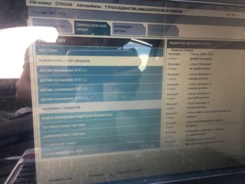

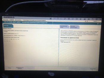

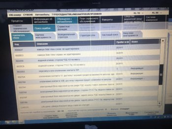

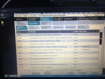

    Приветствую, можно ли у вас уточнить один вопрос? У меня проблема такова. при включении в режим “D” машина не едет и мигает индикатор “D”, пишет КПП не исправна. Так же не включается “N” “R” По диагностике выдаёт ошибку «питание напряжение актюатора, КЗ на массу»
    Так же ещё пару ошибок есть (фото не могу прикрепить)
    Датчики положение КПП L1-L4 ( фото диагностики )
    Помогите советом, в чем причина? Куда копать и заранее благодарю за Ваш совет.

    А что с напряжением в машине? Что выдаёт генератор? Как состояние акб?

    Утечка тока по комфортному доступу, предупреждение выскакивает что потребители были отключены.. но машина без проблем заводится)

    Как один из возможных вариантов: нехватка ( критическая для Акпп) напряжения. Такие проблемы на моей практике частенько встречались при оборванных ремнях, неисправных генераторах или акб- симптоматика была такая же- коробка не переключала скорости и моргала на приборке.
