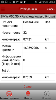

    Ребята выручайте. Машина x3 f25 30d пробег 87тыс. Мотосекунды сумасшедшие 169592966. Дилер пробег подтвердил, заказ-наряды есть. Но капот весь в пескоструи, лабаш в мясо.

    По мотосекундам, кмк, Ланч неправильно просто прочитал данные. Лучше Истой проверить. По лобашу и капоту: у меня F30 LCI 10.2017, пробег на сейчас 75к. В основном по трассе. Лобовое оригинальное с завода все в мелкую точку уже, под замену можно смело, сколов тоже прилично на ЛКП, пороги матовые от пескоструя. Так что смотри сам... Может все нормально с пробегом. Трассовый пробег по РФ он такой, особенно, если быстро ездили. По мотору и коробасу не бьёт, наоброт все хорошо, а вот по внешнему виду сильно и по ходовке может, если водитель невнимательный или слепой :)

  4. Ennot
    Ennot Старожил
    19 дек 2008
    4,224
    Чили
    по секундам средняя скорость меньше 2 км.ч выходит.. Если секунды верны, то, приняв среднюю скорость за 30 км.ч, получается 1,5 млн км пробег)

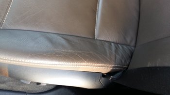

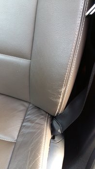

    У меня на 83ткм салон намного лучше выглядит, краска не стерлась. Лобовое в тысячах точек и заматовилось.

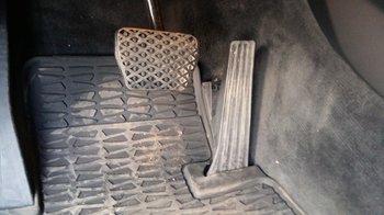

  7. R_Engineer
    R_Engineer Участник тусовки
    12 май 2018
    31
