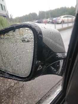

    На машине есть опция S5ACA Автоматическое включение дальнего света. Перестала работать. Диагностика показала ошибку диода в рамке зеркала. Кто видел поймет есть такой треугольничек на внутр стороне рамки (фото вложил). Он мигает когда есть препятствие. Разобрали посмотрели, похоже протекла влага и диод перестал работать. Было принято решение заказать рамку в сборе 51 16 7 308 641. В итоге приехала голая рамка без глянца и без треугольника, просто дырка под треугольник. Кто сталкивался, может знаете лайфхаки какая замена диода , по идее можно перепаять ? Есть шанс что после замены диода опция заработает.

    Там скорее проблема с проводкой или выходной каскад на диод коротнул, можно всё просушить и попробовать снова.

    Проблема была в самом диоде. Нашел диод с корпусом у человека, который дербанил зеркало. В итоге извлек, заменил диод, заклеил корпус и вставил. Все заработало , мигает дергает руль !:)
