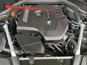

    А где находится этот дополнительный аккумулятор? Его видно снаружи без снятия разных пластиковых кожухов?
  6. Shiller
    Shiller Завсегдатай
    2 ноя 2010
    1,717
    Калининградская обл.
    Он находится под капотом, в левом дальнем углу, если стоять лицом к капоту, под крышкой. Крышка легко открывается
    serrstarr нравится это.
  7. serrstarr
    serrstarr Абориген
    12 фев 2015
    2,684
    Вот тут?
  8. Shiller
    Shiller Завсегдатай
    2 ноя 2010
    1,717
    Да. Его не видно? Он совсем не большой, по сравнению с основным
