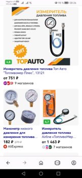

  16. Романычь
    Романычь Живу я здесь
    15 окт 2015
    12,123
    Манометр! Подари его диагносту своему, подключи и потом пережимай!
    #16 Романычь, 31 окт 2023
    Джон Уик нравится это.

  29. TORe53
    TORe53 Новичок
    28 окт 2023
    18
    Саратовская обл.
    Ты был прав!!!! Вопрос решился виной магистралей!!!Манометр закажу подарю на Новый год ему
