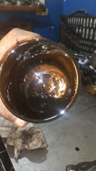

  28. Tkiss
    Tkiss Завсегдатай
    17 мар 2008
    1,430
    они говорят, что нет смысла ничего проверять снаружи, так как «желтая стружка» есть немного и фото прислали.. а стружка разве не серебристая должна быть? это выходит вкладыши что ли?
    #28 Tkiss, 1 окт 2021
  29. Jazzzzzzzz
    Jazzzzzzzz Старожил
    10 дек 2013
    4,652
    Это золото,ваш мотор его производит ;)
    Собственно я вам ещё в WhatsApp сказал что это шатун. Готовьте 500к(если не из дерьма и палок собирать конечно же)
