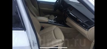

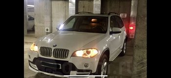

    Привет парни :hi:. Вот я наконец и перекочевал из ветки е53 в ветку е70 ;).
    Скажу сразу машиной доволен, взял аппарат через знакомого, в очень достойном состоянии. Вообще не думал брать е70 3.0 бенз, так как искал себе только дизеля. Но к сожалению на хороший у меня не хватало, а полумертвые брать не хотел....
    Итог что имею - 07 год, цвет белый в обвесе и неплохой комплектации ( салон комфорт, 7 мест и т.д) 3 хозяина, без дтп, был окрас двух правых дверей показывает 300 микрон. Авто полностью обслужен, менялись распредвалы, цепи, ваносы, вырезаны каты и т.д и т.п.
    Из минусов, он пока один и самый жирный.... ЭТО ОВОЩ, после дизеля кажется вообще не едет, но думаю со временем привыкну. А нет так по осени продавать буду и искать дальше дизеля, этот будет таким перевалочным пунктом если что :D. Хотя дизеля в такой комплектации, наверное, сложнее найти. В общем поживем увидим... Естественно появились вопросы.:cool:
    Из вопросов
    1. Аккумулятор, а именно стоит как я понял не тот который должен. По фен шую должен 92ой, с технологией агм стоять, т.е гелиевый:shock:. Но на нем видимо перед продажей с экономили :). Он новый ему всего 3 месяца 90 ый. 750 пусковой ток. НО... Почему то быстро сел как мне кажется:shock:. 3 месяца не срок. Спросил у форумчан товарищей, сказали надо прописать и нормально будет. Сейчас стоит на зарядке. Вопрос, что посоветуете, новый или можно этот прописать? И что будет если не прописать, авто его не увидит и заряжать не будет? На 53 было проще в этом плане :):facepalm:.
    2. Как решить проблему с музыкой, охота флешечку куда нибудь пристроить :D, а у меня в бардаке только аух :shock:. Кто как выходил из этой ситуации, посоветуйте чего :help:.

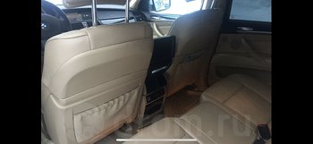

    3. Хотелось бы лицезреть на заднем диване мультики :D, не мне конечно, а детям. Раз уж есть такая функция, как можно его оживить? двд этот, для задних пассажиров. Пульта что то не нашел, есть какой то но он явно не от туда. А как будто с адаптера его забыли. Посоветуйте как оживить его, может кто знает как его включать. Преды вроде целые, так как подсветка на двд есть, а вот моник спит, вечным сном :cry::facepalm:.
    4. Заметил не приятную вещь, утроба ненасытная бачок омывателя этот((( Я так понял, что он где то жестко ранен. ПОтому как заливаю бутыль 5 литров, хватает буквально не намного. И опять выскакивает индикатор, залей омывайку. Вчера уже проливал водой, чтобы жидкость на землю не лить. Но что то утечки нигде не заметил, может потому что вода бесцветная :D, а если серьезно, какие траблы с ними бывают :shock:? И как его менять, крыло нужно ведь наверное скидывать?
    5. Хотелось бы из ништячков.... Фары задние рестайл. Может кто продает или знает где купить по гуманной цене? Может из неоригинала что есть... Например морелли какие то слышал. Посоветуйте если не сложно.
    6. Подскажите лампочки в дхо, чтобы как на ресте белым светило, и ярко сделать... Цена вопроса, может ссылка где приобрести.
    7. Нужен запасной ключ, заказать можно только у дилера или...???
    Пока основные вопросы которые приходят на ум....
    П.с. За писанину прошу простить и понять ;), я же новичок в вашей ветке :). А накопилось много за 3 дня владения)
    Ну и фото прилагаю, правда не мной сделанное еще.

    3. не сочти за глупость DVD включается нажатием на кнопки, (такие круглые , под климатом для задних пассажиров, и если монитор сильно повёрнут влево тоже пропадёт изображение)

    На счет двд, я уже куда там только не жмакал, все равно тишина.
