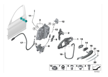

    Добрый день. После мойки примерзают тросики дверей, машина с доводчиками. Проявляется в том, что утром после вчерашней мойки после открытия двери, она уже обратно не закрывается - приходится как идиоту ехать и держать дверь рукой, пока из-за отопления салона тросик сам не разморозится (минут 10-15). Замена троса конструкцию узла не меняет, как я понимаю. Как лечить проблему? Мою машину 2 раза в неделю, продувка делается по-максимуму, не влияет.

    Если решить быстро, то это замена тросика! Больше никак!
    У меня машине уже 5 лет, до зимы 20-21 проблема эта не всплывала, но одна не шибко качественная мойка и сушка эту проблему выявила. Победить до весны так и не удалось, решил что на первом же ТО поменяю тросик водительской двери, да и делов то…а потом забыл об этом! Пришла зима 21-22, но всё работает!

    Это поз. 16 или 17?
    Ценник уже 8500 на это трос,если поз.16....

    16, не работают именно ручки, внутренняя работает.

    Понял, спасибо. Промажу силиконом в снятом состоянии, отпишусь о результате. Как раз у нас морозы прогнозируются до минус 20

    Там влага попадает именно внутрь рубашки, смазка густеет, убрать влагу помогло только жаркое лето.
