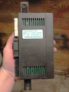

    Возможно -шалит блок lcm.

    Замок зажигания

    Проблема решена. Верно, причина была в контактной группе. Всем спасибо!
