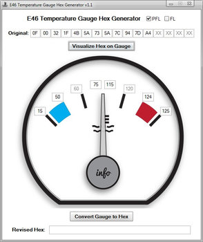

    1. Возможно в кодировках кто то лазил
    2. Возможно снимали стрелку и не правильно поставили
    На фото как выглядит в оригинале
    Ватар нравится это.

    У меня стрелка, если относительно к фото, между 60 и 75.
