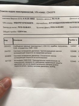

    В общем, на 535i 2010 года когда включаю печку т.е. ставлю +28 С и средний обдув, начинает разгоняться вентилятор двигателя в этот момент открываются шторки двигателя, за тем останавливается вентилятор и закрываются шторки, и через секунд 5 повторяется тоже самое и по кругу без конца пока не выставлю температуру по ниже до 20 градусов. В салоне кондиционер и печь работают не плохо, думал может из за забитых радиаторов так вентилятор разгоняется, но все промыл, проблема не уходит. Но двигатель не греется и охлаждается нормально, по городу после активной езды 90-95 С ОЖ. Перед промывкой радиаторов выходили ошибки неправильной работы насоса ОЖ.

    Вроде как помпе каюк.

    Ее клинит, дальше диагностировать надо, есть функция принудительного вклбчения эл.помпы.
