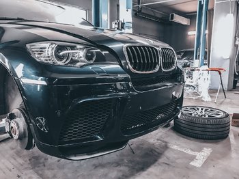

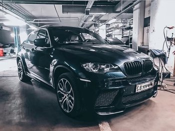

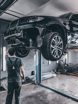

    Ставил на свой сток 3.0 д, кроме нюанса с передней защитой никаких проблем. пришлось немного убрать ребра жесткости на нижней части защиты и все, встала ровно и четко.
    Сам обвес покупал тут на форуме у хорошего пользователя =)

  17. ПОЖАР
    ПОЖАР Завсегдатай
    24 сен 2008
    1,116
    Отлично получилось!!!
