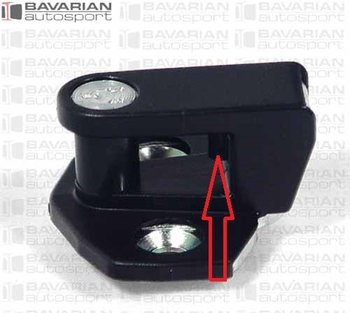

    Приветствую,уже как то забил на эту привязку,но тут снова зима,думаю уже приобрести сигнализацию и не парится,но тут обнаружил такую проблему...не реагирует свет при открывании зад.правай двери,замки работают,а при открытии этой двери свет в салоне не загорается,вот я и подумал:может в этом причина?Машина не считывает эту дверь,а при условиях привязки ключа,двери должны быть закрыты.Куда там в двери залезть,что посмотреть?

    Смотри концевик двери

    Была такая история с ключом, разбирали водительскую дверь, нашли трабл в замке. Ключ заработал.
    Ещё электрики озвучивали версию о глючащем блоке комфорта, это тоже может быть причиной. Так как ключ после ранее вышеописанных Fioletoffым манипуляциях прописывался, но через пару закрываний/ открываний вновь умирал.

    Интересно, что ж там был за трабл с замком? Случаем после электриков на петле, где концевик, моток чёрной изоленты не появился в месте где выработка от замка

    Та не, со мной такие ремонты с изолентой не проходят. Заехал на сто, объяснил задачу и попёр по своим делам. Через часик вернулся- всё гуд! Могу только одно отметить, может тебе пригодится- при закрытии центр.замка пимпочка водительской двери заходила немного не до конца. Как мне сказал дизайнер сто, суслик был в этом))
    А концевики- то дело известное, но причина была не в нём.
