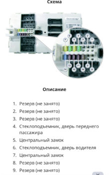

Предохранители F20 (схема)

    [​IMG][​IMG]

    Так эта схема в более читабельном варианте напечатанная на отличной бумаге находится в блоке предохранителей.

    выложил для того что бы не каждый раз за ней лазить в багажник.

    спс как раз сгарел предохранитель прикуривателя )

    Если что №66 (20А)

    Парни, помогите определить номер предохранителя на омыватель фар? Схему достал, а там значок - обратитесь в СТО

    Через некоторое время эту тему будет сложнее найти, чем тупо достать бумажку из блока предохранителей

    еще бы расшифровку значков к ней

    Ребят, а на подсветку багажника не подскажите какой пред! Я так понял в моей f20 блок предов тока под капотом, а расшифровки я чего-то не нашел!(

    в багажнике подполом еще

    А подскажите предохранитель на свет в багажнике. Это какой-то из 20, 28 или 42?

    Не угадал ни разу! Я вчера полдня промучался, искал какой предохранитель отвечает за свет в багажнике.
    Это №153!!!
    5А маленький коричневый, в левом нижнем углу блока предохранителей из багажника.
    На замену взял из №154 - похоже в этой группе все свободные предохранители.
    Надеюсь кому-то это поможет сэкономить время.
    Лампу буду менять на светодиодную, чтобы светила по-лучше.

    Всем привет. Подскажите пожалуйста, ищу предохранители на задний парктроник. Я правильно понял это: 20, 28, 42, 146?

    Добрый день, а номера предохранителей на ближний и стояночный свет не подскажите?Интересует правая часть

    Судя по схеме в первом посте, это 100 и 161 в блоке предохранителей в багажнике под фальшполом

    Ребят, кто вкурсе на какие предохранители подается постоянное питание?

    А реле, где находятся?

    Подскажите, есть ли предохранители на ПТФ? Погасла правая:( Лампа рабочая, пробовал другую, нету питания на разъеме:(

    Про резервные предохранители со стороны переднего пассажира вопрос. В каких из них есть постоянное питание, а в каких отключается после выключения зажигания.

    Вот 1,2,3,8,9 предохранители мо стороны пассажира резервные, кто сможет проверить в каких из них есть всегда напряжение, а в каких обрывается после выключения зажигания?

    В наших машинах есть потребители (предохранители) которые работают после отключения зажигания некоторое время, так же при открытии двери некоторое время. Поэтому и задал вопрос здесь, возможно кто-нибудь из клубней уже сталкивался с этим вопросом.
    Мне нужны 2 разьема ( один где будет постоянно 12v второй где 12v появляется с включением зажигания)

    Ну если с 11 июня никто не ответил, предполагаю, что никто не сталкивался.
    P.S. я, чтобы не ждать 2 месяца купил бы тестер-контрольку, ткнул в подходящий предохранитель, контрольку положил на панель. Закрыл машину и ушел домой.
    Утром, ну или через несколько часов (сомневаюсь, что есть блоки, которые НЕСКОЛЬКО часов не спят, а потом засыпают. По моему самые долгие 1,5 часа не спят.) пришел и через стекло посмотрел - есть напряжение или нет.
    Нет - втыкаем в другой.
    и т.д.
    А ждать 2 мес ответа на форуме... Наверное не очень-то и надо найти эти пару предов ))
    имхо конечно.

    Не работает правое зеркало. На нее не отдельный предохранитель?
