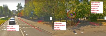

    Всем добрый день!
    Сын поставил вчера автомобиль на месте, отмеченном на фото. Через 15 минут машину эвакуировали. В протоколе написали, что машина была эвакуирована в связи со стоянкой в зоне действия знака «остановка и стоянка запрещена» и связанным с ним знаком «работает эвакуатор».
    В ПДД указано, что знак распространяется только на ту сторону дороги, на которой он расположен (в данном случае, левой). С правой стороны дороги данного знака нет. Машина не перекрывала выезд из ворот (стояла, не мешая проезду, который там никогда даже не осуществляется - ворота не функционируют ).
    Если считать нарушением стоянку перед воротами, то насколько обоснована эвакуация?

    а что вы понимаете под правой стороной дороги в данном случае?

    Правая сторона въезда в ворота со стороны улицы (дороги), где стояла машина.
    Я правильно понимаю, что в данном случае, действие знака распространяется на въезд полностью?

    полностью
    и это не дорога, увы

    На ту сторону
    И прилегающую территорию
    Тоже

    Дело даже не в знаке. Машину эвакуировали скорее всего по звонку что она мешает проезду к воротам

    Все правильно эвакуировали, поставили машину в зоне действия знака 3.27 пдд рф остановка стоянка запрещена. Данный знак распространяется на все примыкания расширения и карманы на проезжей части, если они имеются.

    Внутри виден Вольво.
    Выезд не захламлен, под воротами не видно грязи и бычков, как обычно в непроезжих воротах.
    У нас одно время так беху ставил человечек у въезда в паркинг. "А чё такова-то, объехать можно".
    Склоняюсь к мысли, что увезли по звонку изнутри.

    "Дорога" - обустроенная или приспособленная и используемая для движения транспортных средств полоса земли либо поверхность искусственного сооружения. Дорога включает в себя одну или несколько проезжих частей, а также трамвайные пути, тротуары, обочины и разделительные полосы при их наличии.
    Дорога? Дорога и то и то. Мог он там ехать/стоять? Да.
    "Прилегающая территория" - территория, непосредственно прилегающая к дороге и не предназначенная для сквозного движения транспортных средств (дворы, жилые массивы, автостоянки, АЗС, предприятия и тому подобное). Движение по прилегающей территории осуществляется в соответствии с настоящими Правилами ПДД 2024.
    Справа прилегающая территория? Да. По которой действуют ПДД.
    3.27 распространяется на одну сторону? Да. Человек стоял на другой стороне.:shock:
    имхо - не правомерно эвакуировали. По звонку. А там - иди судись.

    Скажут что это пожарный проезд по схеме придомовой территории и судись после этого.

    Никак "Пожарный проезд" не обозначается )))
    Место для установки техники при пожаре - "вафля", пожарный проезд - нет))

    это не дорога

    Ок, "Прилегающая территория" ? На которой "Движение по прилегающей территории осуществляется в соответствии с настоящими Правилами ПДД 2024."?
    Ок. По ПДД 3.27 "Распространяется только на ту сторону дороги, на которой они установлены." Значит на правой стороне от ворот остановка разрешена не запрещена..
