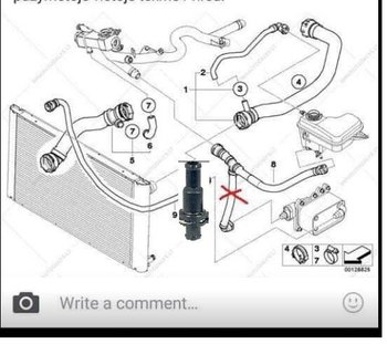

    Насколько мне известно, на АКПП тоже стоит термостат, и температура ДВС = температуре АКПП с небольшим отклонением. Вот и подумал, может термостат заклинил. У меня дизель 235 кобыл. заменил уже 2 термостата, вообще не грелся. Сейчас греется до 70-75 градусов. Если постоит, например на светофоре пару минут, температура опускается до 60. Вот и возникла мысли, может термостат заклинил, или масло в АКПП минимум уровень... А может это особенность Е70

    Не знаю как в е70, но в е60 термостат акпп стоит в теплообменнике и является больным местом. Нового хватает на год два. Потом опять температура сползает. Лечится внедрением термоса от ауди а8
