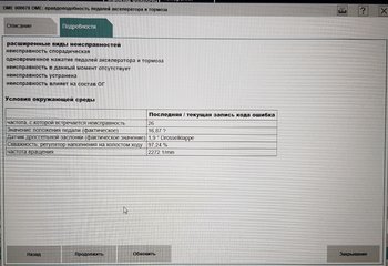

    Доброго времени камрады, проблема появилась вчера утром.
    Проявляется следующем образом, еду никого не трогаю, в друг машина начинает скидывать скорость и падают обороты двигателя, как будто нажал на тормоз хотя я ничего не нажимал, и так несколько раз с подряд, потом опять какое-то время еду нормально и вдруг опять начинается торможение и опять набор скорости.
    В какую сторону копать ?

    В сторону лягушки тормоза, обычно ещё и коробка в аварийный режим переходит!

    Да про коробку забыл написать в аварию падает. А что с лягушкой могло случиться ? Там датчик стоит какой-то ?

    Покупаешь новую и ставишь! Там на все про все минут 15, не забудь зазор оставить 1-2 мм

    Я на разборе с праворукого е83 взял за 300р и поставил( главное правильный зазор установить)

    В тисе вот вычитал вроде ничего сложного нет
    http://tis.bmwcats.com/doc1056509/
    При установке:
    Выжать педаль тормоза.
    Вставить выключатель (2) стоп-сигнала в держатель (3) до упора.
    Придерживая держатель (3), медленно вернуть педаль тормоза в исходное положение и еще дальше отвести ее назад (до упора) .

    Да так и делал, сначала назад до упора не потянул, начались чудеса то тормозит то разгоняется и пинки, а потом назад педаль потянул и всё Ок
