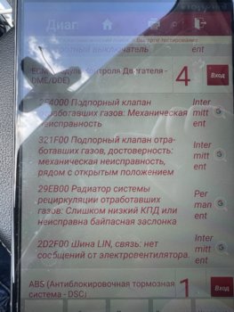

    Здравствуйте,подскажите в чем может быть .
    Машина g01 ,двигатель b57 ,на холодную через примерное 10 секунд работы машину начинает подтряхивать,если в этот момент начать движение ,то ее как будто дергает ,если этот момент переждать ,то едет в обычном режиме.
    Были вот такие ошибки

    Вроде все предельно ясно, что байпас ЕГР не работает, в чем вопрос то?

    Из-за него получается такое?когда двигатель прогревается,он уже не участвует в процессе?

    Это единственная постоянная ошибка. Участвует в дальнейшем, но при первичном прогреве работает байпас в обход радиатора.
    Прогоните тест ЕГР истой и видно будет

    трубки вакуумные проверь красную и черную. и пальцем хотя бы проверь наличие вакуума с черной. потом клапан байпаса подкинуть иной- к нему обе трубки подходят. а потом уже сам радиатор ЕГР. он тоже может быть вклинен. у меня так-я пока скинул фишку с ЕГР (оставил его в закрытом состоянии и подклинил) и с клапана байпаса.

    лучше по ВИН-у подбери себе. они вроде одинаковые все, но все же. сначала трубки посмотри особенно черную. она уходит под впускной коллектор и ее трудно проверить. обычно прожигается при касании чего то горячего.
    тме более у тебя G серия там все по-другому. и ЕГР свой.

    у меня на Ф25 и N47N да помогло . но он не троил -он просто как то работал странно и не ехал. и ошибка была по эффективности \КПД охладителя ЕГР. но-по хорошему все это отшивать и глушить надо грамотно. особенно на G серии.

    Не факт что потряхивания уйдут, но начинать нужно с объективных ошибок. Вторая это подпорная заслонка в выхлопе, которая скрипит у всех.
