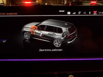

    Всех с праздником, одноклубники!
    Появился вопрос, без вас не разберусь.
    Месяц эксплуатирую X7 m50d - 2019 года.
    На экране Поток энергии все красиво, заряжается батарея, работает двигатель, но вот она ни капли судя по картинке не заряжается. Не наполняется. Всегда серая.
    Читал одноклубника, у него 2021г обычный дизель и он мягкий гибрид, едет на батарее, и картинка у него что батарея эта заполняется. А у меня не заполняется.
    Кто в теме? Особенно у кого такой мотор.

    На самом деле ты сам себе ответил) у него мягкий гибрид, плагин в общем под них заточен. 50d, обычный дизель.

    Не понял, то есть эта батарейка и не должна заполняться? Или у меня просто дохлый аккум этот? И он не заряжается?

    Нет у тебя доп аккумулятора как у мягкого гибрида, там отдельная батарея ещё стоит на 48 вольт.

    А что тогда это за изображения?

    Ну и тогда вопрос на засыпку, а можно ли поставить этот аккумулятор? На 48 вольт, хотя я сомневаюсь что нет его. Где он стоит? Я проверю

    Плагин для всех машин один. В 50d его нет, не предусмотрено

    У меня, когда отпускаю газ и еду накатом, батарея вроде тоже загорается зеленым и заполняется. Обычный 30D. Точно не помню, давно не смотрел, проверить пока не могу, не в стране.

    в накате будет на картинке показывать зарядку аккумулятора, на месте ничего не показывает это норма.

    У меня тоже заполняется. Когда накатом еду. Только в ней ничего потом не остается ) в этом вопрос. Что она пустая всегда.
    Я так понял надо смотреть сиреневые толстые провода от генератора, если они есть то гибрид, если нет, то просто это игра компьютерная.

    Дак и не будет оставаться. Это просто мультик для развлечения его смотрящих, а не функционал замера емкости батареи.:)

    А как на эту картинку выйти, в системе ?

    Home / Car / Информация по движению/поток энергии
