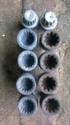

    Соседи, нужна помощь. Отличился сегодня - уехал с ключом на колесе и ес-но потерял его. Дилер готов снять за 10 990 и продать на выбор болты или также секретки.
    Вопрос 1: кто где снимал и за какие деньги? При наличии у ОД мастер ключа 10 990 это бред.
    Вопрос 2: а что ставить на замену? Просто болты или опять секретки? Кого-то они реально выручали?

    Просто если такая, то вероятнее всего этих секреток всего несколько вариантов, и велик шанс поспрашивать у клубней, может чья и подойдёт. У меня так было с Вагом. Было два комплекта секреток оригинальных, из них один купил человек, который так же потерял свою. Посчитал зубцы и всё, увидел мои и купил.
    вот ваговские те что были у меня.
    на иксе кстати такого же типа, один раз чуть не потерял свою, быстро прикинул эти. Звёзды не сошлись.

    Вот такая:

    ДУмаю есть шанс подобрать.
    Врят ли теже официалы ломают, у них есть все образцы.

    На днях тоже терял, вызвал шиномонтаж на дом открутили четко без всяких повреждений, одна секретка 1000 рублей, вместо них поставил обычные болты

    Конечно есть, всего 71 вариант у этого ключа. Вопрос у кого они есть.

    Была тема про секретки и контакт человека , вроде в Мск , у него чУмодан секреток , поищите поиском ... или к хорошему шиномонтажнику с руками , снимут легко

    В Калужской области ребята снимают секретки 4 шт за 1500 ,в Обнинске,если недалеко могу дать координаты.

    Всем спасибо, мобильный шиномонтаж снял за 7 минут с шутками-прибаутками 4 штуки за очень небольшую сумму. У парня был набивной ключ для отламывания головки секретки, а также ответная часть для забивания в сам болт и выкручивания. Вообще, он был хорошо подготовлен и рассказал про разные секретки целую кучу всего интересного! Мы с вами самые простые в снятии секреток и самые часто обращающиеся клиенты.

    Вдруг кому пригодится, большинство секреток откручивает такая головка, называется - экстрактор

    С помощью этого экстрактора на 19 и головки на 24 заняло: 2 дня доставки экстракотра Озоном и 3 минуты на снятие одной секретки.
