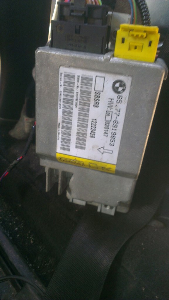

    Регулятор стоит на фильтре ты прав, но в правой средней стойке (где крепиться задняя пассажирская дверь) есть блок (сеттелит) который отвечает за управление насосом и за управление подушками безопасности.
    Вот он вышел из строя...

    Друзья, возможно у кого то есть блок управления подушками и насосом? стоит он в пассажирской стойке , куда крепиться задняя пассажирская дверь, над "роликом" ремня безопасности! куплю!

    он не управляет насосам . он отключает насос когда авария . а вот в блоке бывает плохая пайка или окись . надо разобрать и посмотреть.

    Уверен что не управляет? если подключить на прямую насос ( от аккумулятора ) машина на холостых не стабильно начинает работать, и при постановке на "Р" или "R" при зажатом тормозе - начинает пинаться , на ходу же все хорошо.
    Я как понял что при маленьких оборотах должно быть не большое давление в рейке... Могу ошибаться, может кто обьяснит нормально как у 65-ой система эта работает?
