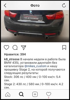

  17. B_Lucky
    B_Lucky Завсегдатай
    26 янв 2012
    674
    #17 B_Lucky, 18 окт 2018
    Konstantin_X5 нравится это.
  18. Konstantin_X5
    Konstantin_X5 Старожил
    3 июн 2012
    5,132
    Насколько я понял это предложение для 3шек. Теоретически наверное и на X3 можно замутить что то подобное. Странно, что не слышно про такие проекты в РФ. Неужели никто не задумывался над мощным F25 сил на 500 сил, кроме Дениса с его м50d ? :)
