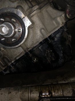

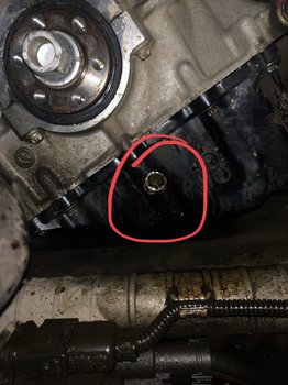

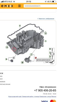

    Помогите определить что за беда произошла. Потекло масло. Думал передний саленблок коленвала. После снятия обнаружилось что он сухой. А рядом небольшое отверстие из которого и сочится вернее разбрызгивается масло на ремень и далее по всему низу. За отверстиеем виднееется болт под звезду. На фото собственно отверстие и схема где он или чтото выпилило дырку в поддоне. Был также нацден кусок пластика от поддона. От чего болт этот? Поддон я так понял под замену? И в новом не выпилит ли он дыру?

    Открутился болт крепления звездочки цепи масляного насоса, что менять покажет вскрытие, поддон однозначно замена.
