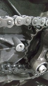

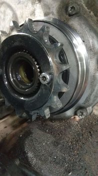

    Ну вот приговор
    Цепи,подшипникам и звёздам пиздец
    Слава официалам в лице авангарда,которые ремонтировали мот для учредителя
    Цепь-даж не заклепана
  24. 4матик
    4матик Завсегдатай
    8 дек 2008
    431
    5016E987-3219-40D1-B5F7-CD544487A6D8.jpeg 5016E987-3219-40D1-B5F7-CD544487A6D8.jpeg 222234E9-70E2-413F-9506-E7A94918015A.jpeg 5016E987-3219-40D1-B5F7-CD544487A6D8.jpeg
  25. Dron5858
    Dron5858 Старожил
    4 апр 2004
    5,413
    А сколько пробег?
    А почему звёздам хана? Вроде по фото очень даже ничего!

  26. 4матик
    4матик Завсегдатай
    8 дек 2008
    431
    Сказали над менять
  27. Dron5858
    Dron5858 Старожил
    4 апр 2004
    5,413
    Не вижу на них выработки.
  28. zip
    zip zip
    10 ноя 2005
    6,855
    В соседней теме ТС писал, что пробег 26 т км. Имхо если туда залезли, то можно и заменить уж. При цене за пару звезд в 10 т рублей - не гоже, что новая цепь будет на старых звездах стоять!
