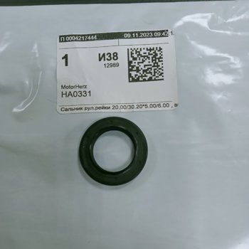

    Всем привет !
    Подниму тему )))
    Потекла рейка в месте, где вставляется карданчик, в инете нашёл тему: https://www.drive2.ru/l/510158278076924040/.
    Кто-нибудь менял этот сальник без снятия рейки, это реально, или "это всё очередные сказки из инета ..." ?
  26. LDN
    LDN Старожил
    12 янв 2012
    5,654
    Cальник Motorherz HA0331 - заказал, но человек из драйва (в этой статье: https://www.drive2.ru/l/510158278076924040/) написал, что ещё необходимо заменить уплотнительное кольцо корпуса сальника !?
    Не подскажете, в какой подгруппе искать номер этого уплотнительного кольца: https://cats.parts/bmwX5/E53/47745/L:N:-/32/, или может кто-то знает номер уплотнительного кольца корпуса сальника ?

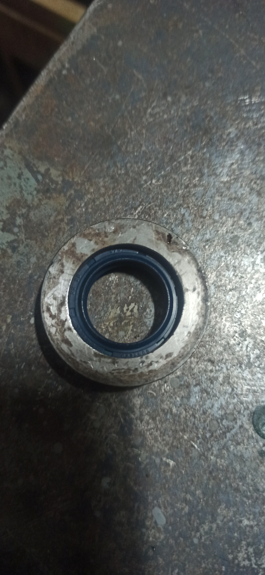

  29. Романычь
    Романычь Живу я здесь
    15 окт 2015
    12,120
    Я менял! Освободил стопорное кольцо, хорошо очистил то место, пролил вд, одел назад карданчик и давлением его чуть шатал , вроде он сорвался и как-то я его всё же вытащил, поменял сальник и норм! Кольцо не менял, оно не пострадало при снятии, думаю серво или нет разницы нет!

    Сальник - привезли, осталось найти мастера, который заменит его без снятия рейки.
    Куда не позвоню, "везде хотят снимать рейку и ремонтировать ..." )))
