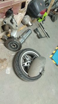

    Добрый день комрады, такая фигня - потеки масла на коробке, расползается шуба по маятнику, на заднем баллоне брызги маслянные, скорее всего потек сальник коробки, в связи с чем вопрос - возможна ли замена сальника без снятия и разбора коробаса? поиск по форуму ничего не дал, в сети тоже самое, видео только про демонтаж коробки и замену сцепления. Кто сам менял сальники, поделитесь опытом плеаз. И кстати, на фишах под одной позицией идут два сальника, есть их размеры, можно ли подобрать что то на рынке или нужно сто процентов заказывать оригинал? Мот очень нужен, езжу на работу каждый день за 200 км.

    Привет. Задние сальники коробки можно поменять на месте. Сальники не оригинальные не подойдут либо по составу резины/температурному режиму, либо по направлению вращения(как будто нарочно так сделали!)) Так что не парься и заказывай оригинал. Сальник выходного вала кпп не утапливай глубоко,там есть нюанс на валу,увидишь.

    спасибо бро!! старый сальник в расход? я так понял его выковыривать только. По поводу неоригинала - неужели его установка у всех дает негативный результат? по размерам ненаправленные хорошие стоят по 200-300 р, жаба давит на горло и говорит что 1500 р за сальник это много, если можно взять в 8 раз дешевле. Причем производители весьма качественные. Тот же кортеко там и пр. И вот еще вопрос - можно ли залить супротека в коробас? есть положительный опыт на механике автомобильной. Я так понял что владельцы иногда забывают что у них не спорт байк и откручивают на самой ходовой передаче- третей. У меня похоже прошлый владелец так же делал - переключение с третей на четвертую выше четырех тысяч ооочень жесткое.

    Итак. Разбирать полностью нихуа не надо. Я снял колесо и просто выкатил маятник. Вместе с редуктором.поменял все за час где то. Далее - оем сальник за 1800р вьебал километра через 2-3. В гробу я видел предписания сервисников БМВ и доверившись здравому смыслу ,словам знакомых конструкторов и инженеров а так же опыту Лехи дизеля, пошел в сх магазин и купил сальник 25*40*7 от какого то трактора за 50 рублей . ТК опыт разбора за день до этого состоялся , плюс пневмоинструмент, раскидал все за 15 минут, сальник отковырнул за 10 секунд хотя прошлый мучал минут 20. Поставил новый. Проблема возникла с маятником, не смазал шлицы и попадал час наверное, подняв мануал, осознал ошибку, смазал и все залетело. 10 минут на сборку, новое масло второй раз и вуаля. Пока канеш говорить о результатах рано, проехал всего 300 км, будем посмотреть кароч. Есичо отпишусь тут

    Интересно,как ты кардан собирал и одевал на место.

    А что его собирать? он в ноге, смазал шлицы смазкой , откручиваю пластиковую защиту под хвостом чтоб удобнее было, вставляю левую часть в ухо, потом подвожу правую часть к валу кпп, подставляю под редуктор два дрючка высотой где то сантиметров по 15, нащупываю крестовину, центрую ее по валу и нежно но сильно толкаю на вал. Чпок и все, вкручиваю крепеж маятник - рама. Да, с редуктором эта хрень тяжелая, но я употребляю каждое утро кашу. Поэтому все случилось. На сегодняшний день пробег где то 600, сухо ТТТ

    А раму как вывешивал,интересно.Жаль фоток нет.. По температуре могу сказать,как у меня. При непрерывном движении город или трасса стрелка примерно посередине шкалы или чуть выше.Если встать или ползти на 1 передаче,стрелка уже стремится вверх и включаются винтокрылы. Тросик газа выстави со слабиной,он не даёт регулятору хх опустить заслонки,если свободного хода нет, на горячем проверяй.
