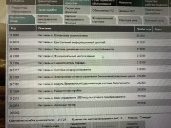

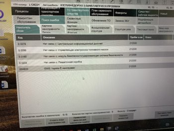

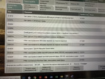

    Всем добра! Приключилась неприятная ситуация - при очередном подключении диагностики увидел не совсем понятное))) висит куча ошибок по разным блокам, в основном нет связи. Удаляю, ошибок стало меньше, проехал 60 км и все по новой... Блок JBE? Или просадка АКБ - при вкл зажигании 12,2 В, при пуске ДВС идет просадка до 9,9 В, заряд 14,4 В? Может сталкивался кто с такой же ситуацией?

    А диагностируешь шнурком китайским? Проверь настройки- время ожидания (мсек), должно быть 1. Если у тебя стоит 16 то он так и будет криво блоки читать.
