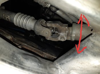

    Нашел люфт вот здесь. Люфтит сам вал внутри рейки. Прям 100% уверенности нет но звук тот что я слышу идет именно с этого места. Люфт очень мелкий но звонкий. Похоже втулкам кабзда. Может кто встречал мануал по ремонту? Ну может делал кто, фоткал что кого? Может втулки от чего то подходят?

    Появилась ошибка рулевой колонки, недействительный угол поворота, ошибка постоянная. Изучая форумы выяснилось что там где входит рулевой вал в рейку, внутри корпуса стоит датчик вокруг вала, туда попадает вода, как раз за несколько месяцев до этого мыл мотор несколько раз после чего стуки стали усиливаться из за коррозии. Так же при повороте руля есть шум (видео в первом посте), это износ игольчатого подшипника который держит вал, там же висит и датчтк колонки.
    Втулок на электрорейке нет. По итогу нужно снимать рейку и разбирать верхний узел, менять подшипник, протачивать вал и что то химичить с завтуливанием.

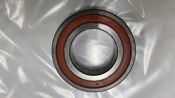

    В общем шум при вращении руля и стук рейки это износ радиального большого подшипника, который стоит около основного мотора, поэтому некоторые грешат на мотор. Подшипник там для боковых нагрузок, он же держит все боковые удары поступающие с рулевых тяг. При его износе начинает люфтить весь вал, поэтому стучит и справа и слева. Проблема в том что обычный подшипник не подходит, он имеет боковой люфт и рейки с таким подшипником выпадают в ошибку.
    Проблема заключается в поиске этого подшипника, маркировок нет, как понять что он реечный тоже пока не ясно. Стоит дорого, найти сложно.
    Трясти рейку для выявления этой неисправности бесполезно, подшипник стучит вверх и вниз внутри корпуса, руками мы можем только вбок трясти а при таких условиях он молчит. Выявляется шумом в районе мотора, будто шарики перекатываются без смазки по голому металлу.
    По поводу рулевого вала выяснилось что этот люфт почти у всех, особо не лечится но он и не дает стуков. Можно подтянуть либо менять сухарь. После вскрытия решим че с ним делать.

    Нашел опорный подшипник для своей рейки за 6 тыс + доставка. Цена очень низкая, наверное старые запасы.
    Это единственный подшипник который можно установить, никаких других заменителей нет. Хоть он в каталоге и обозначен как Motorherz, по факту это SKF. Оригинальный номер легко гуглится но они продаются только партиями.
    Подшипник чисто реечный для боковых нагрузок.
