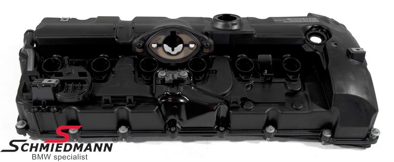

    мне так мозги дырявый квкг делал на N52
  15. BareBone
    BareBone Участник тусовки
    14 сен 2013
    91
    как выяснили что квкг? а то зря его менять не хочется
    Можно его номер. Не найду в каталоге
    Нашёл по общей трёшке 11 61 7 531 423, но у меня такого нет в машине по каталогу. Физически тоже не помню

    ...Хи-хи.... Вот твой КВКГ:D:D:D 11 12 7 552 281
  17. BareBone
    14 сен 2013
    91
    круто_ тут встроили)) как проверить работоспособность?

    Менять не задумываясь+ шланг прокачки 11 15 7 559 528:hi:

    очень просто, не менял его никто за 200 ткм. Номер смотрите по VIN своему. Есть две разные системы

    КВКГ - позвонил бывшему владельцу, меняли клапанную крышку на 96к. Но все люди врут и сегодня проверил клапан. Он живой, воздух не пропускает. Подключил трубку к сапуну и подул туда и обратно. Плотно всё.
