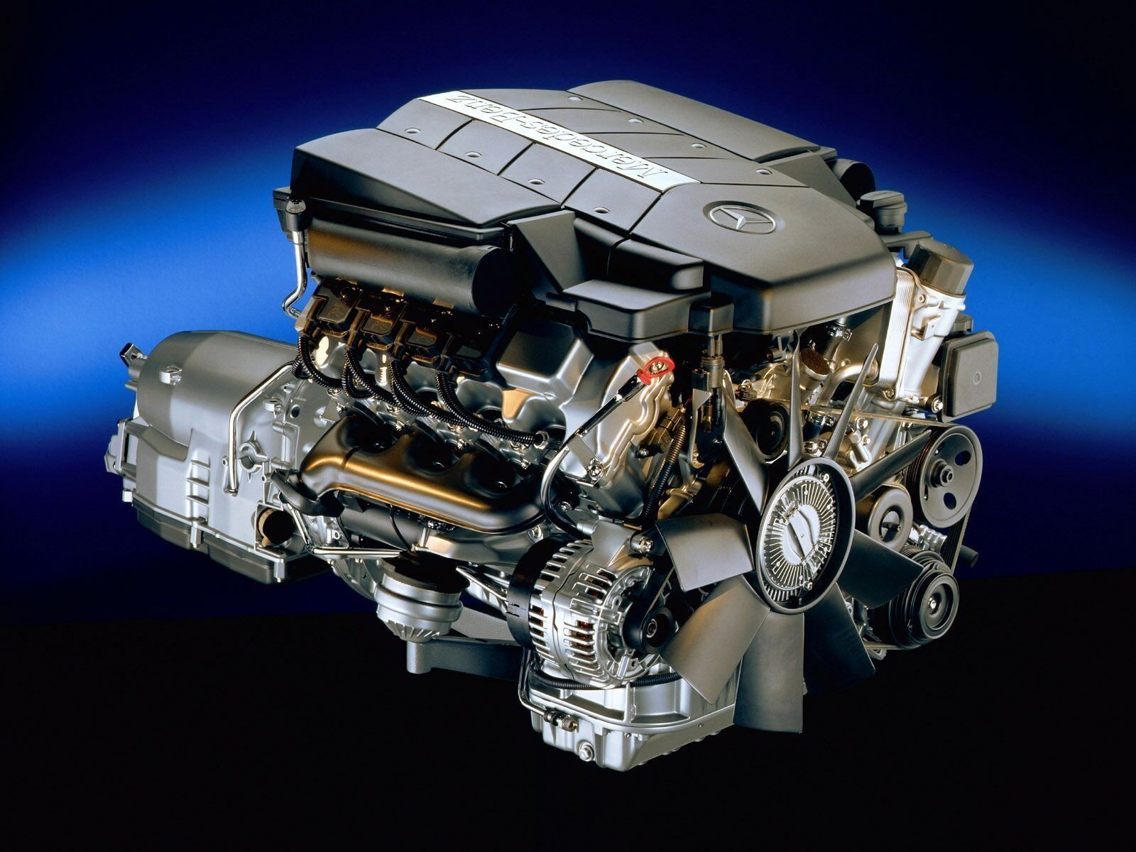

    Народ, подскажите, что можно сделать с данным двигателем из улучшайзинга? И вообще стоит ли заморачиваться? В Мск кто занимается такими движками?
    ХАРАКТЕРИСТИКИ В СТОКЕ:
    M113 V8
    Объем двигателя: 4966 см3
    Мощность : 306 л.с.
    При оборотах: 5600
    Крутящий момент: 460/2700-4250 н*м
    Разгон до 100км/ч: 6,1сек
    Диаметр цилиндра: 97 мм
    Ход поршня: 84 мм
    Степень сжатия: 10
    Количество клапанов на цилиндр: 3
    Топливо: АИ-98/95

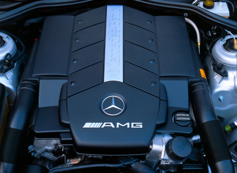

    Это что дорестайл 500 ?
    Причем тут АМГ тогда?

    Да, это дорестайл 500-ый. с "АМГ" - это фотка просто первая попавшаяся из яндекса :)
    Про мотор знаю, что хороший, но на лето хочется еще лучше :)
