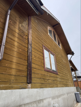

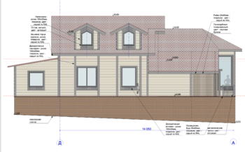

    Всем привет,
    Имеется старый дом из клееного бруса с бетонным цокольным этажом. Тк за деревом прошлые владельцы не ухаживали, общее состояние дерева так себе.

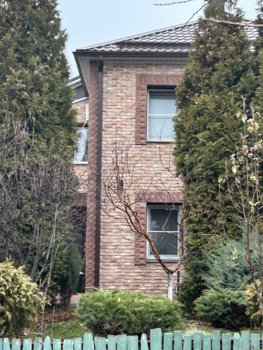

    Планирую цоколь зашить клинкерной плиткой (не термопанелями, а именно плиткой) в цветовом решении баварская кладка с темными швами.
    А вот по зашивке деревянно части есть вопросы. Какой материал/систему крепежа выбрать. Рассматриваю только искусственные материалы, тк хочется сделать раз и навсегда (без подкрасок/пропиток).
    Также будет меняться лобовая доска, подшивы все по кругу и водосточная система.
    Пока рассматриваю два варианта - фиброцементные панели под дерево или ДПК.
    Собственно, вопросы:
    - какой материал для отделки деревянной части дома посоветуете и почему?
    - нужно ли обязательно делать вентилируемый фасад или не обязательно?
    - какую систему крепления лучше использовать с учетом того что у дома очень много углов/изомов фасада + нужно отдельно окна выделить цветом и объемом (типа наличников что-то)
    - какого производителя клинкерной плитки посоветуете с разумным сочетанием цена/качество?
    Посмотреть вложение 3958334 Посмотреть вложение 3958336 Посмотреть вложение 3958338 Посмотреть вложение 3958340

    Цоколь зашить, дерево покрасить - наименьшее количество заморочек

    Так-то да, но не хочу раз в 5 лет строить леса и красить дом. Хочется решить проблему раз и навсегда.
    Ну и дерево уже довольно сильно повредилось от возраста/солнца. Все накладки на углы и стыки под замену, как и лобовая доска с подшивом.

    Шлифануть, покрасить. Накладки заменить. При соблюдении технологии, покраски хватит на 10 лет

    То что я привел это уже проект реконструкции фасадов, разработанный архитектором.
    Вживую все намного печальнее сейчас ))
    Проблема в том, что проект от известной студии и дальнейшая полноценная реконструкция экономически нецелесообразны для этого объекта (15-летний дом в деревне). За полтора года уже вложено около 15 единиц в него и это еще не приступил к фасадам и интерьеру )))
    Возможно, остановлюсь и на просто покраске со шлифовкой дома, такой вариант тоже рассматриваю, тк дерево в любом случае требует обработки.

    если выбрать правильные покрасочные материалы, проблем долго не будет, и вид можно создать подобающий. Городить что-то навесное (не виниловый сайдинг, конечно)) на "гуляющее" дерево, надо с пониманием, особенно в разнообразных узлах сопряжения и примыкания

    1. Материал для отделки деревянной части дома
    Рассматриваемые вами материалы (фиброцементные панели и ДПК) — оба хорошие варианты, но различия есть:
    • Фиброцементные панели
      • Плюсы:
        • Долговечны, устойчивы к перепадам температуры и влажности.
        • Практически не требуют ухода (чистка максимум раз в несколько лет).
        • Эстетика: отлично имитируют текстуру дерева, камня или других материалов.
        • Пожаробезопасны (негорючий материал).
      • Минусы:
        • Тяжелее других материалов, что может усложнить монтаж.
        • Требуют качественного каркаса и системы крепления.
    • ДПК (древесно-полимерный композит)
      • Плюсы:
        • Легкий материал, простой в обработке и монтаже.
        • Устойчив к влаге, ультрафиолету и грибку.
        • Не требует покраски, долговечный и эстетически привлекательный.
      • Минусы:
        • Меньшая огнестойкость.
        • Могут слегка выцветать под воздействием солнца.
        • Ограниченная текстура, чаще напоминает современный вид, чем имитацию дерева.
    2. Нужно ли обязательно делать вентилируемый фасад?
    Да, вентилируемый фасад крайне желателен. Основные причины:
    • Защита деревянных конструкций от гниения и плесени за счет отвода влаги.
    • Стабильность температурного режима внутри дома.
    • Продление срока службы как отделочных материалов, так и деревянных конструкций.
    Без вентилируемого фасада накапливающаяся влага (особенно в углах и изломах) может стать причиной разрушения дерева и потери тепла.
    3. Система крепления
    С учетом большого количества углов и желания выделить окна:
    • Каркас из алюминиевого профиля: надежен, устойчив к коррозии, подходит для сложных форм.
    • Деревянный каркас: дешевле, но требует тщательной обработки от влаги и вредителей, что увеличивает эксплуатационные расходы.
    • Крепление на кляймеры: для ДПК — идеальный вариант, обеспечивает ровность и аккуратность.
    • Для выделения окон и наличников используйте либо контрастные цвета материала (например, белый/темный), либо сделайте объемные декоративные накладки из того же ДПК/фиброцемента.
    4. Клинкерная плитка: производители
    Для цоколя важно выбирать плитку, которая выдержит морозы, влагу и перепады температур. Хорошие производители:
    • Roben (Германия): качественная плитка, богатая палитра цветов.
    • King Klinker (Польша): бюджетный, но качественный вариант.
    • ABC Klinker: оптимальное соотношение цена/качество, есть линейки под "баварскую кладку".
    • Stroeher (Германия): премиум-сегмент, высокая прочность и эстетика.
    AntonP и бульдожек нравится это.

    Отличная рекомендация, если категорически нет желания шлифовать и красить. Сосед сделал фибро-цементные панели, с доработкой фасада и прочего, смотрится отлично. Лучше бы конечно Вы выложили хорошее фото дома и состояние бруса, тогда проще советовать. При варианте шлифовка/покраска, при условии идеальных материалов и качества работы, 8-10 лет будет лучший результат до пререкраса.

    х939хх, спасибо за развернутый ответ. Много полезной информации. Думаю для начала все-таки просто покрасить дерево, тк вентфасады из японских фиброцементных панелей на алюминиевой подсистеме даже боюсь представить сколько будут стоить. Тысяч 15-20 за квадрат "под ключ"?
    И, в любом случае, дерево сейчас в таком состоянии, что его нужно обрабатывать перед зашиванием. Проще покрасить и отложить вопрос с выбором этой части фасада на 7-10 лет.
    Вопрос по клинкерной плитке - а российского производителя может порекомендуете какого? Импортная 8+ за квадрат идет. Ну не тот это объект, чтобы столько вкладывать.Также хотелось бы чтобы были угловые элементы у линейки плитки. Под кирпич, даже 1/2NF не хватает места у меня в некоторых местах, так что только плитку рассматриваю.
    Также вопрос по подшиву - ДПК нормально подшивать свесы? Хочу лобовую доску и все подшивы заменить на что-то не требующее покраски и ухода при этом вписывающееся в общую концепцию "деревенского" стиля.

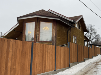

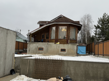

    Прикладываю фотографии как сейчас выглядят фасады.

    Цоколь и гараж будут обложены клинкерной плиткой.
    Подпорные стены и фундамент забора хочу недорогим дагестанским камнем облицевать.
    Также будет тротуарная плитка и ступени из стойкого к износу материала (не выбрал что это будет еще).
    Может есть у кого контакт кто может помочь подобрать материалы и сделать оценку бюджета на все это (клинкер, натуральный камень, тротуарная плитка)?

    По сути вопроса автора - нормальное состояние бруса. Если выборочно шлифануть, там окажется живое дерево, которое достаточно заново покрасить на 10 лет, а укрывной и на подольше.
    Но, конечно, дело там не в брусе вовсе.
