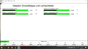

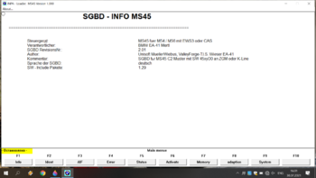

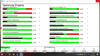

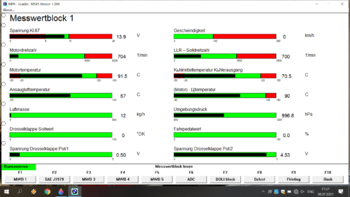

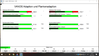

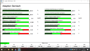

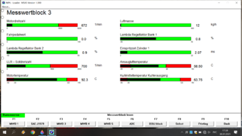

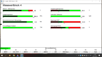

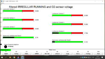

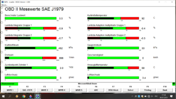

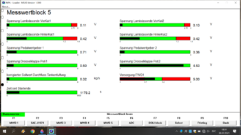

    Всем привет. Знающие оцените состояние мотора по скринам "ИНПЫ", может есть что критичное в показаниях?
    Мотор прогрет M54B25.
    DKLL.png info.png roygh.png ванос.png лямбды.png параметры1.png параметры2.png параметры2-1.png параметры3.png параметры4.png параметры5.png параметры6.png параметры6-2.png

    а проблема то в чем? или похвастался?

    не, просто планируется купить этот мотор, я не силен в показаниях, но как понимаю раз в красной зоне нет показаний, то норм.

    по фазам норм.
    если ошибок нет - то нормально.
    смотреть физически надо - дымит или нет

    поддымливает как бы когда после работы на Х.Х. дать газу в 5 тыс.оборотов.

    значит мск или кольца маслосъемные

    это инженерный софт, не диагностический.
    предназначался для производителей оборудования.
    красная зона там может быть где угодно, доверия этому - ноль.
    машину надо в сервис везти для диагностики, а не в интернете картинки постить.
    тем более, что толку от них никакого нет, т.к. в одном режиме может быть всё хорошо, а в другом - всё плохо.
