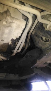

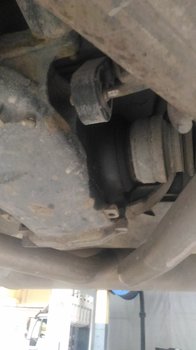

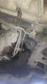

    Всем привет!
    10 000 назад заменил масло в редукторах.
    Никаких проблем не было, менял для профилактики.
    Залили масло 80w140.
    Сегодня после замены пройдено ровно 10 000 км, то, что стало с редукторами на прикрепленных фото.
    Результат - сегодня залил рекомендованное для 4.8 75w140, но возможно уже поздно.
    Масло выдавило через сальники..... То, что теперь будет с редукторами - рулетка.....
    Два редуктора под большим вопросом... Кстати, есть шанс, что давануло из-за большой вязкости и все будет еще нормально или если уже давануло, то они пристреленные?
    Первое фото задний, следующие - передний редуктор!
    П.с. 10 000 км назад, до замены были как новые.....

    Вентиляцию проверь и прочисти. Перед заменой какой уровень был? Я думаю не из-за масла это произошло, просто уровень был ниже, сейчас налили норму, вентиляция не справилась и на жаре давануло. Ничего страшного, но сальники приводов поменяй

    Да, это могло из за жары и возраста
    Пока не парься

    Полностью согласен. разница в вязкости не сильно существенна. На переднем редукторе должна быть трубка уходящая вверх с загнутым концом, на заднем не знаю, возможно типа клапана. Оби прочисти.
    Ну и вероятно масло не совсем качественное, возможно сильно пенилось. - Это по факту- на работе заменил в китайских винтовых компрессорах масло- пенится зараза. Заказал чтобы привезли оригинальное китайское.

    На заднем редукторе в верхней точке задней крышки отверстие около 1,5 мм. Открутить заливную пробку, вставить плотно кусок шланга и дунуть ртом, воздух должен свободно выходить из редуктора из этого отверстия. Сам поменял редуктор из-за этой дырочки забитой, от нижнего Новгорода до Питера туда и обратно сгонял в один присест, а в редукторе сухо стало, всё выкинуло. М11 душевная дорожка, меньше 200 по ней ехать грех :)
