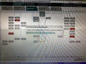

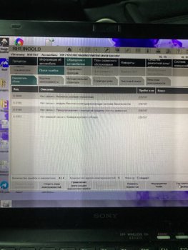

    Подключаю рейн, там куча ошибок высыпало (обычно там 2-3 ошибки по одной свече, по сажевому т.к. из за коротких поездок не проходит регенерация, противодавление растет). Ну думаю напруга просела с дохлым аккумом. Стираю все и тут сюрприз. Выскакивает 4 ошибки.
    S 0058 - Нет связи с активное рулевое управление
    S 0180 - Нет связи с модулем безопасности
    S 0198 - Нет связи с Предупреждение о выходе за пределы полосы движения
    S 0203 - Нет никакой связи с Камера кругового обзора.
    Блоки в дереве горят красным. Ошибки не удаляются. При этом камеры кругового обзора почему то все работают:D
    Пробовал пройти по плану проверки, фиаско. При любых манипуляциях выскакивает ошибка
    Попробовал рейном активировать компрессор пневмы, спустить/поднять - так же выскакивает ошибка (скрин выше).

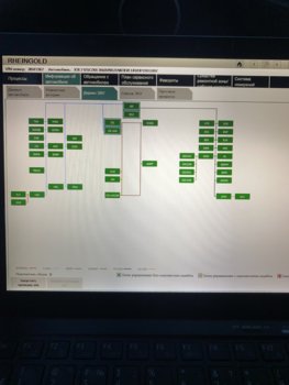

    Решил прокатиться. Проехал около 6км с кучей лежачих полицейских (специально хотел, чтобы кузов по раскачивало). Вернулся домой, выхожу, а машина выровнялась.
    Подключил рейн, куча ошибок, удалил все и картина маслом:rock:
    Думаю, что причина была в дохлом аккумуляторе. Когда машину домкратил, включался компрессор пневмы и подсадил аккум. Из за просадки напряжения какие то блоки ушли в глубокий аут.
