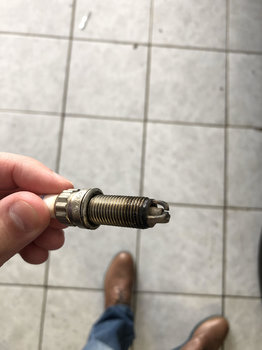

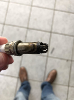

    Сьездил в сервис, в другой, не который по турбинам. Где обычно обслуживаюсь. Замерили компрессию, везде на цилиндрах 12, на одном 10. Свечи менял 2500 км назад, половина свеч в масле и нагаре. Прилагаю фотки. Ребята говорят, что скорее всего масло у меня жрут маслосьемные колпачки. Что думаете? Наверное они?
    Также в патрубке и коробке с воздушным фильтром есть маслеце, стенки в масле слегка. Клапан картерных газов?
    Спасибо.

  20. gaishun85
    gaishun85 Абориген
    9 июл 2015
    3,603
    Беларусь
    Почему у вас не брал мотор масло до ремонта турбин? или вы немного не так расказываете?
  21. denieldev
    denieldev Участник тусовки
    7 май 2017
    168
    Все так, не гнали масло, расход был 1л на 7000 тыс.. Что думаете, масло на свечах может быть и из-за масла с турбин, а не с колпачков? Также сейчас сбросили патрубок, который лишнее давление с турбин стравливает, и заводит в коробку с фильтром, в нем тоже масло... Езжу долитый литр масла, и еду к этим ребятам из Bosch сервиса, будем дальше разбираться.
  22. gaishun85
    gaishun85 Абориген
    9 июл 2015
    3,603
    Беларусь
    Просто резко колпачки не должны были умереть
