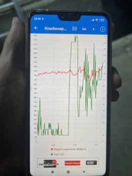

    Сняли кульки, вынули клапана ваноса, чистые, но на всякий случай прочистили, промыли, поставили обратно поменяв местами впуск и выпуск, все собрали, завели, 1.5 часа машина работала идеально, обороты в районе 780, не плавают особо +-20, пробовали в разных режимах и 1500 и 2000 и в отсечку, никаких проблем, УОЗ в пределах нормы, всегда возвращается.
    Машину заглушили, через 5 минут завели снова и проблема вернулась, те же ошибки по диагностике и троит, а дальше уже не помогает скидывать ошибки / снимать клеммы аккумулятора, все одно - минуту работает и вылезают ошибки, УОЗ выставляется в 10-11 градусов и неравномерная работа на ХХ.
