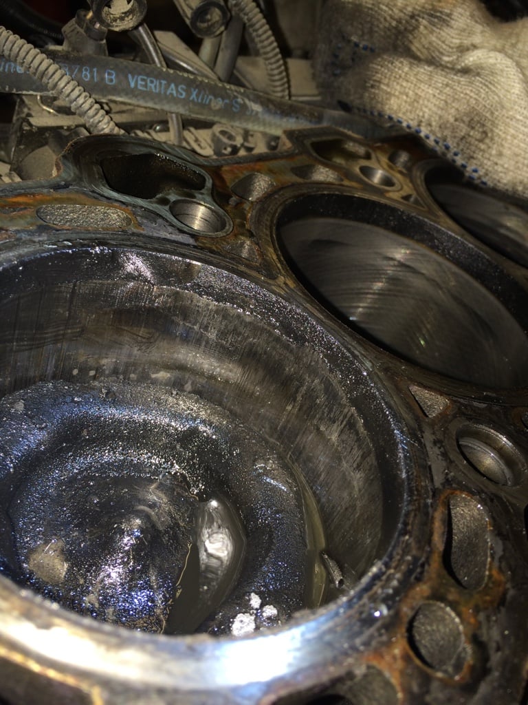

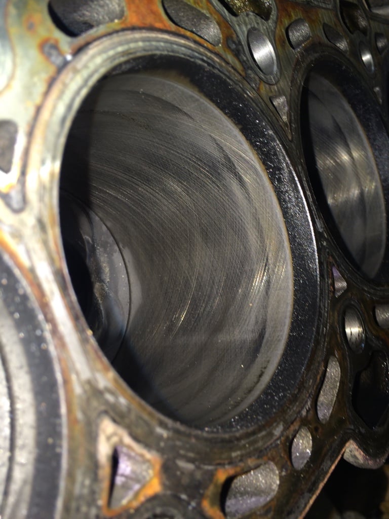

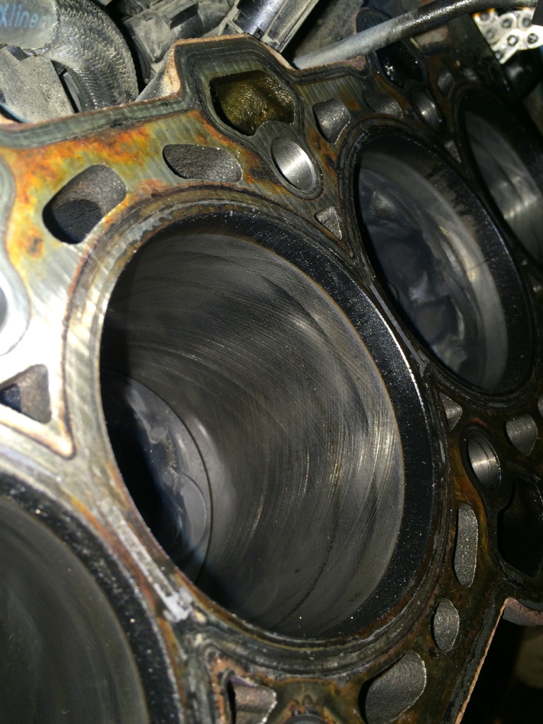

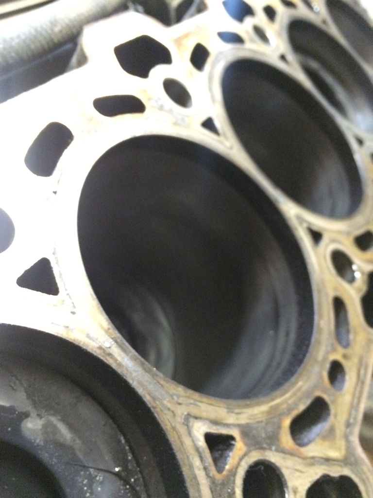

    Вскрыли мотор... Поршень сплавился, его раздуло, ессно задиры...
    Остальные цилиндры в идеале, даже хон на месте.
    Причина только одна? Это перелив топлива форсункой?

    да... ссущая форсунка(
  12. MegaMech
    MegaMech Старики-разбойники
    8 фев 2010
    16,734
    Калининградская обл.
    При такой форме поршня - да. Косяк форсунки->косяк сервиса
