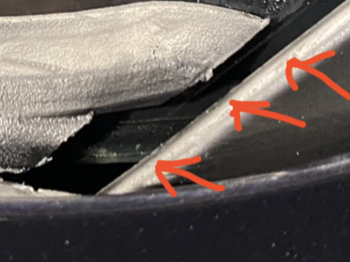

    Треск, как будто кто-то стучит тихоченко по чему-то пластмассовому. Очень бесяче - начинается со 130 км/ч (поэтому дилер развел руки) и нарастает с набором скорости. Звук появляется в районе левого девлектора, спидометра, стойки. В целом лобовика. Никто ли не сталкивался с подобным при похожих операциях?
    Грешу на оклейку, поскольку дилер божится, что все фильтра замененные устанавливаются справа под бардачком. А при оклейке так понимаю, снимается рамка лобового.

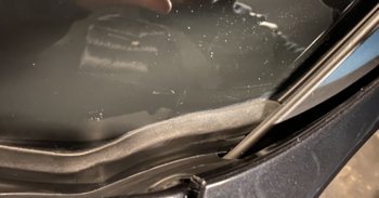

    Квест разгадан: резинку уплотнителя не поставили на место. Было так:

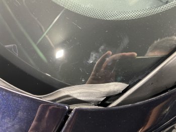

    А нужно так. Вдруг, кому будет полезно.
