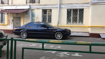

    Всем привет. Недавно задался вопросом посадки морды на своей ласточке. У меня легендарная е38. Мне посоветовали поставить пружины от 39-й обычные, типа морда опустится, но если типа будет этого мало, тогда поставь красные от той же 39-й. Не могу найти в интернете как они выглядят и где их можно купить в Москве??? Как я понял, они не тюнинговые а заводские. Сказали типа есть комплектации куда ставили красные пружины. Огромная просьба покажите их, как они выглядят, а кто еще знает где их можно будет купить, искренне буду благодарен тому человеку)))))) Если кто знает другие варианты, как можно посадить перед, кроме пневмы, буду вдвойне благодарен))))
    Во вложении фото, как сейчас она выглядет. Хочется ниже

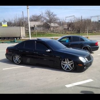

    Не ту ты тачку взял под такие потребности. Надо было брать вот такую:
    V.A.C нравится это.

    Это я уже прошел. Мерса на пневме хватило. Я же написал перед чуть ниже хочу сделать.

    Тебе надо не морду опускать, а зад поднимать. Судя по фоткам машину у тебя коротыш, а значит для задней подвески гарантировано есть вариант обычных стоек, то есть с пружинами. Я уж не знаю, была отродясь на ней пневма или нет, но опять же судя по фотографии - задница действительно занижена, машина как будто присела на задницу, а должно быть наоборот)))) По всей видимости пружины сзади стоят не от нее или какие-то укороченные. Верни задние стойки к оригинальному состоянию и будет все пучком!
