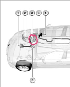

    Когда снимал цезарь, от него, конкретно от реле цезаря шли провода под капот в район ног пассажира справа, там находятся блоки чего то там. По схеме я вижу что там проходит питалово сначала от генератора, потом на стартер и потом в этот ящик, внутри которого видимо релюха стартера. Так вот эти два провода от цезаря были оторваны и болтались возле этого блока под капотом. Откуда они оторвались бл#ть я не могу понять, как и того где эта сранная релюха стартера.
    Кто нибудь знает куда подключалась релюха цезаря в разрыв питалова на стартер? Все зашито, не могу подлезть.
