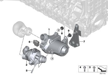

    Всем доброго времени!!!Столкнулся с такой проблемой!!! Потёк антифриз в соединенияхдвигателя с помпой и с термостатом! Не могу найти ремкомплекты(прокладки).Продается только помпа в сборе и термостат в сборе!Может, кто подскажет как выйти из этой ситуации?

    Купить помпу в сборе.

    Помпа целая, нужны только прокладки

    Она не разборная...

    да твоя вот нет прокладок по проге

    попробуете раскрутить и треснет корпус...

    Это я понял) течь из присоединений к двигателю

    Оно там все на патрубках висит. И помпа и термостат. К двигателю через подушки крепится чисто для того, чтоб не улетела. Патрубки можно отдельно купить.
