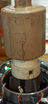

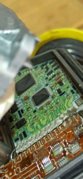

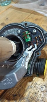

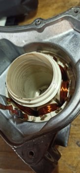

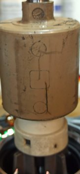

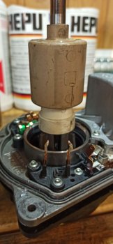

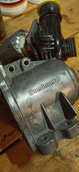

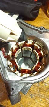

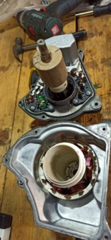

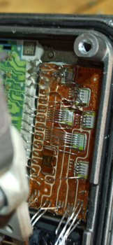

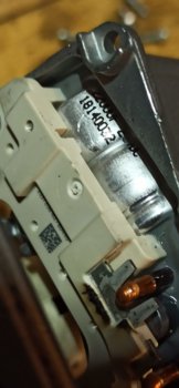

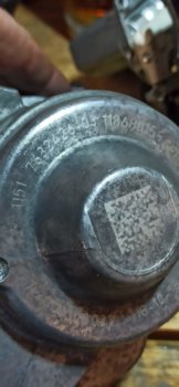

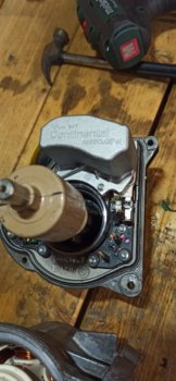

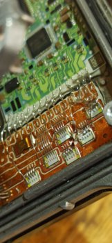

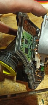

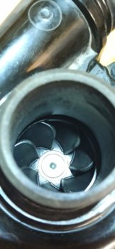

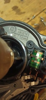

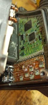

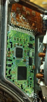

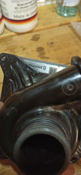

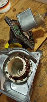

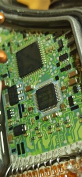

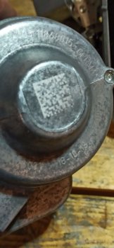

    Сегодня вскрыл. Для фанатов и кому интересно. Отремонтировать нереально. При вскрытии много чего ломается. Предыдущая ревизия, 2018 год.. Проехала приблизительно 65-70 тыс.км. Новая сегодня стоит 42 тыс.руб. или дороже/дешевле. Много китайских подделок, осторожнее! Умирает неожиданно без объявления войны, основной признак - перегрев (желтый) на приборке, по компу - снижение производительности.
    IMG_20230430_170722.jpg IMG_20230430_170749.jpg IMG_20230430_170817.jpg IMG_20230430_170846.jpg IMG_20230430_170903.jpg IMG_20230430_170947.jpg IMG_20230430_171142.jpg IMG_20230430_171218.jpg IMG_20230430_171249.jpg IMG_20230430_171810.jpg IMG_20230430_171848.jpg IMG_20230430_171912.jpg IMG_20230430_171957.jpg IMG_20230430_172012.jpg IMG_20230430_172117.jpg IMG_20230430_172139.jpg IMG_20230430_172214.jpg IMG_20230430_172241.jpg IMG_20230430_172258.jpg IMG_20230430_172341.jpg IMG_20230430_172410.jpg IMG_20230430_172544.jpg IMG_20230430_172641.jpg IMG_20230430_172648.jpg
    -VALIUM- и NormaX нравится это.

    Обычный насос-мокроход с синхронным двигателем с ротором на постоянных магнитах. Электронный модуль пыхнул? Заклинил? Вода куда не надо попала? я ничего из этого не заметил.

    Электроника отъехала на север за песцами ) вероятно инвертор-трехфазник... скорее всего из-за геннадия, он родной сейчас в переборке, зч ориг не найти, надо долго ждать под заказ. На фото видно трещину на кожухе, трещина с двух сторон. Я тоже ничего визуально не обнаружил критического, однако факт.
    Решил не барыжить фуфлом, а разобрать и насладиться процессом! :)

    А что в геннадии понадобилось такого несомненно оригинального? Подшипники? Щетки? Диоды? Есть все от братьев китайцев. Если учесть, что и немцы у них все это покупают, то зачем перекупать китайские запчасти на гену у немцев?

    Регулятор, конечно. Типа вольтрона можно воткнуть, за ориг 14 руб под заказ 50 дней. Китай не хочу. Обсуждали с мастером по генам. Недолго вобщем чистый китай живет. Подшипники и щетки фигня.
