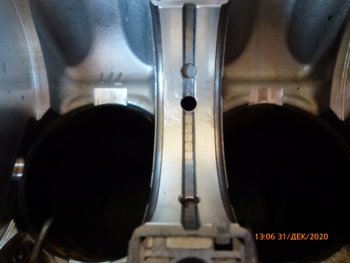

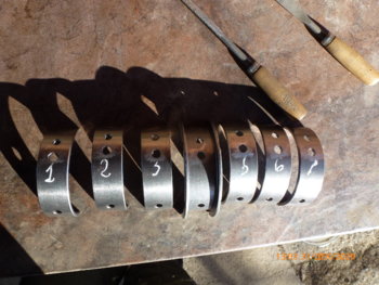

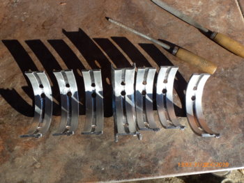

    Обязательно промерить на элипс шеек и на прогиб коленвала. Дальше решать.
    Не знаю как у вас, в Грузии, но у нас на эти моторы выдают только оригинальные вкладыши . Никаких аналогов нет. Комплект оригинальных, на днях считал, получается в районе 900$.
    Те номера, что ты показал вполне отлично встают и работают гораздо лучше оригинала, потому как у них другая конструкция. А доработать нужно только верхние коренные. Просверлить в них отверстие под подачу масла. Зато у нас эти стоят около 300$ за комплект.
