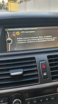

  17. Бабник
    Бабник Старожил
    18 окт 2009
    5,809
    Если спутник не активен то сажать аккум не должен.
    А вообще много подобных проблем можно решить вебастой :nod::thumbup:
  18. BMW X6 hybrid 2011
    BMW X6 hybrid 2011 Новичок
    15 июн 2019
    7
    Таджикистан
    Здравствуйте
    Помогите найти причину
    У меня х6 гибрид геморрой а не машина
    Куча ошибок не заводится с первого пинка несколько раз надо дёргать кнопку

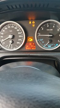

  19. BMW X6 hybrid 2011
    15 июн 2019
    7
    Таджикистан
    Подскажите пожалуйста
  20. BMW X6 hybrid 2011
    15 июн 2019
    7
    Таджикистан
    Подскажите пожалуйста в чем причина и с этим бороться????????
  21. BMW X6 hybrid 2011
    15 июн 2019
    7
    Таджикистан
    Это происходит регулярно
    Приходится несколько раз пере запускать
  22. BMW X6 hybrid 2011
    15 июн 2019
    7
    Таджикистан
    Подскажите пожалуйста в чем причина и как с этим бороться????????
  23. BMW X6 hybrid 2011
    15 июн 2019
    7
    Таджикистан

    Дублировать бессмысленно, нужно считать коды неисправностей и выложить сюда.. а такие иконки с двс и кпп появляются при миллионах случаев
