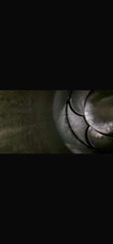

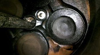

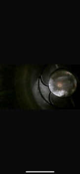

    Добрый день
    Одним утром, столкнулся с проблемой затроила f30 мотор N20. Первым делом заехал поменял свечи, катушки подкинул другие-все равно троит и чек. Прочитал лаунчом пропуски по 4му цилиндру. Решил измерить компрессию 6, по остальным все хорошо. Открыли клапанку, кулачки все на месте, эндоскопом посмотрели ничего критичного нет, задир нет. Форсунки также чистились. В чем может быть проблема ? И хотел бы спросить зависит ли компрессия от вольватроника, так как замеры были разные при его подключении и без него.

    Свечи без сильного нагара были без масла и тд. нет сначала были проведены мелкие замены и перекидывал катушку. Тема поднял потому что как я понял болячка у N20 стала намного явнее,так как переваливает у всех пробег за 200+ сейчас. Пока что думаю на шатуны и буду дописывать все проведенные работы. Если у кого такое же было пишите что сделали))

    Если правильно меряли компрессию, вангую лопнувшую перемычку 1 и 2 кольца в поршне. Картерных газов больше не стало? Шитая?

    Стало. Да шитая
    Сегодня завтра будет диагноз. Буду также писать в теме. Спасибо,что откликнулись)
