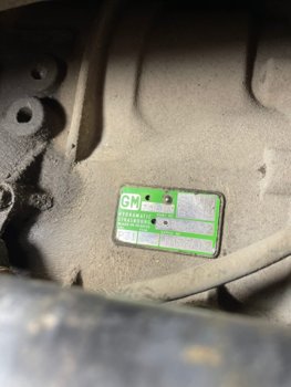

    Имеется такая коробка, хочу поменять масло. Состояние масла относительно прозрачное. Хочу поменять, ибо есть небольшая беда. На холодную включаю D и машина практически не едет, надо вернуться на R, потом опять на D и как-будто система прокачивается и все становится нормально все едет.

    Если вышел из строя соленоид или гидроаккумулятор, то заменой масла не поможешь. Так что не тешьте себя иллюзиями, примерно на соточку (переборка акпп) вы уже "прилипли". Не увеличивайте эту сумму ненужными телодвижениями.

    Понял. То бишь сразу готовиться к переборке?

    Декстрон6туда супер гуд. И декс4 пойдет. И любая трансмиссионка пойдет. И любая атфка пойдет. Но это уже ничего не изменит. Это как Супротек лить в изношенный двигатель, ожидание чуда будет, а вот изношенные кольца он не нарастит.

    Господа, после замены масла проблема вроде как улетучилась. Буду ждать зиму. На поддонных магнитах ежа не было, масла в коробке не хватало.
