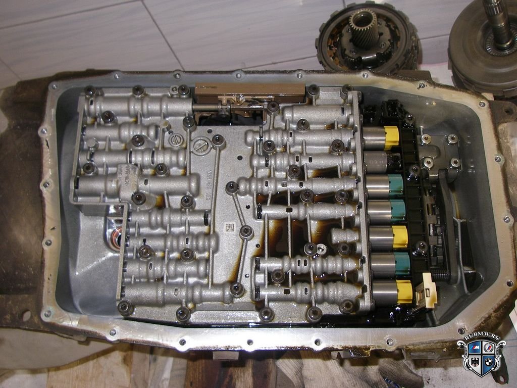

    Сама по себе процедура абсолютно не сложная (стоял и наблюдал как работает мастер)
    снимается поддон, откручивается около 10 болтов, держащих гидроблок, и вынимаются втулки из самой коробки.
    как сказал мастер,главное- это правильно прикрутить гидроблок обратно (крутил динамометрическим ключом с усилием в 10 Нм)
    вот так выглядит комплект втулок и адаптера, который надо менять
    https://i-a.d-cd.net/1e40d71s-960.jpg
    примерно так выглядит коробка без поддона, но еще с блоком
    https://www.rubmw.ru/pictures/photoalbum/22294/large.jpg
    а так выглядит со снятым блоком (там видно 4 втулки)
    https://a.d-cd.net/e48be4cs-960.jpg
