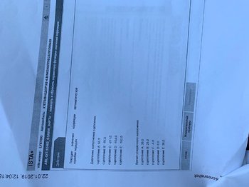

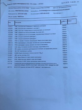

    Всем доброго дня! Получил на руки диагностику по машине. Помогите разобраться.

    это не диагностика...это тупо прочитали ошибки и распечатали...

    А что там непонятного ? по первому листу мне кажется все и так ясно, по второму видно, что АКПП в хорошем состоянии.

    Симптомы такие.
    Сильно трясёт машину при заднем ходе и при движение вперёд, как газ отпускаю, потом сново нажимаю ( легонько) начинает трясти сильно, пока не добавлю газа( тогда выравнивается).
    Может ли быть связано с пропусками в 2 цилиндрах?

    Конечно может, надо выкручивать свечи в этих цилиндрах смотреть на них, поменять наконечники местами с другими цилиндрами, они могли помереть, у них это частая беда. Вообщем, дальше надо проводить инструментальную диагностику, компьютерная свою функцию выполнила - задала вектор для поисков, обычно на этом ее функция исчерпывается.

    Там даже указано катушки зажигания 1 и 4 горшков, это сразу под замену, обычно они умирают если долго ездить с вылетевшими наконечниками. Наконечники вылетают если есть проблема с искрообразованием на электродах свечи, проблема обычно возникает из за маслянной шубы на электродах, при жоре масла двигателем, вообщем все стандартно.
