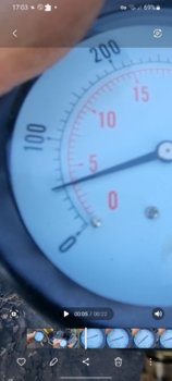

    Машину я забрал, и она стояла около года. На данный момент решил заняться ей, и прежде чем что либо предпринимать, решил сам лично померять давление масла. Приобрёл прибор, подключился к подаче масла на турбину, и получил показания, с которыми хочу разобраться с вашей помощью.
    После того как завёл, на холостых, стрелка манометра не сдвинулись с места. Даю газу, получаю ~3 - 3.5 бар в пике, дальше меньше в зависимости от количества оборотов. Фото прилагается
    Что удивляет, что на холостых давления не показывает никакого. Это конец, или норма? Буду заранее благодарен за ответы

    Уточнение по давлению, я приложу фото для наглядности. 1 давление при 1500 об, 2 - 2500об, 3 - 5000 об

    Манометр серьёзный, с компрессометра похоже, что ты там хочешь разглядеть на холостых? Да нормальное похоже давление, просто после установки турбины, нужно было прокачать масло не заводя! Так сжог подшипники при первом запуске!

    Давление должно быть на любых оборотах ДВС.
    Нужно померить давление после насоса.
