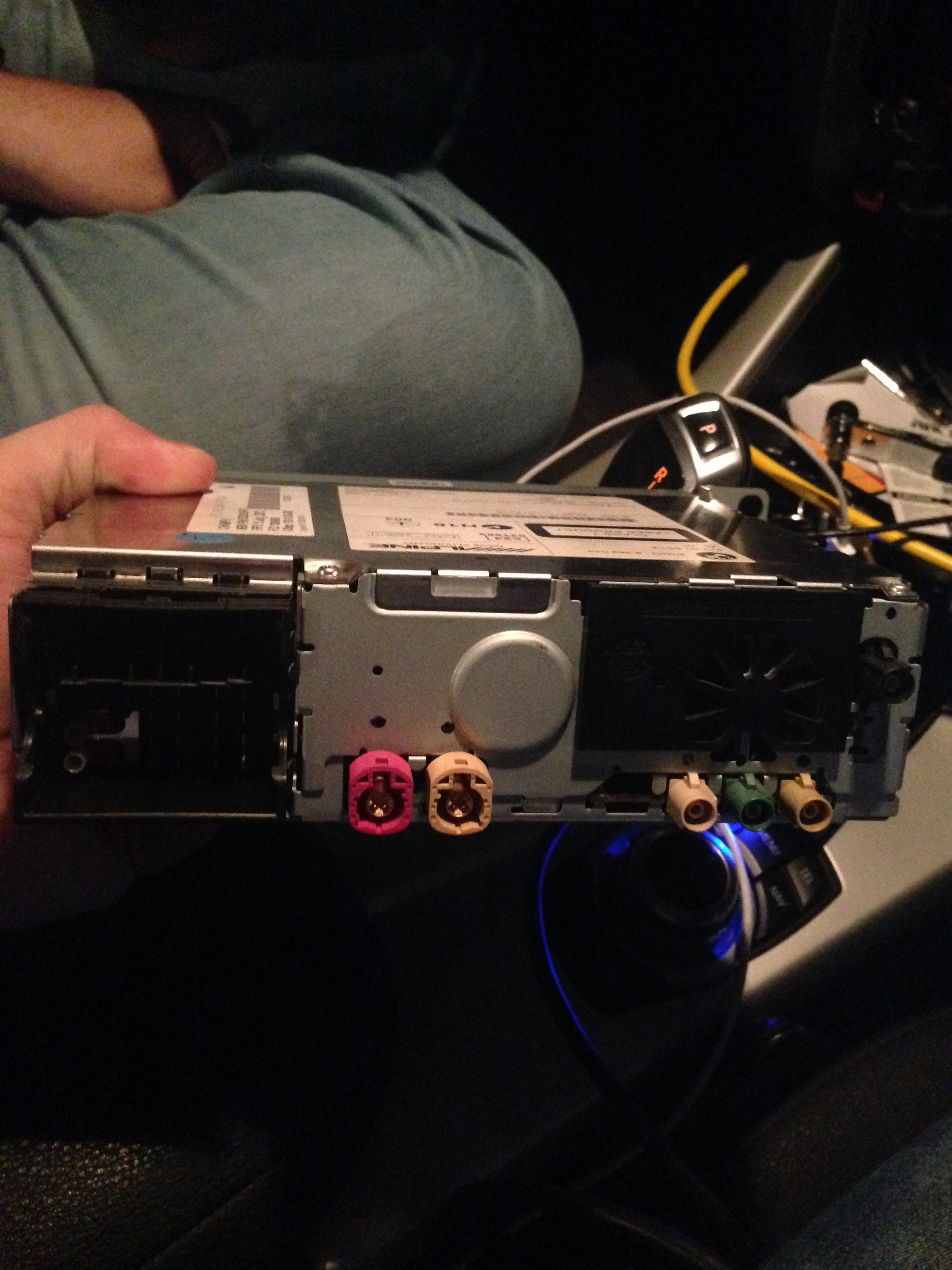

    В машине с завода стоит ГУ CHAMP без навигации и маленький экран cid, но с чем то еще, вот фото.
    1) интересует для чего 3-и разъема справа в низу? кто может подсказать?
    Так же приобрел Combox и ГУ CHAMP с навигацией (Б/У). Combox установил, и все работает отлично.
    Но имеется после установки проблема. Стала вылетать постоянно ошибка о том что стояночный тормоз чястично отказал. Если сделать инцилизацию все норм на какое то время, потом опять выскакивает. Смотрел через ISTA там пишет что на первой паре толи появился плюс толи еще что то. В какую сторону капать.
    Не могу установить ГУ с навигацией.
    1) с завода стоит маленький дисплей, и к нему идет отдельное питание.
    2) в ГУ с навигацией как я понимаю питание подается в проводе с видео сигналом.
    3) после включения ГУ он запускается на некоторое время, буквально на минуту может меньше и выключается, и через n количество времени опять включается. Изображение не показывает. Скорее всего из-за провода без питания. в E-Sys ГУ видно когда оно запускается, даже успеваю считать FDL но и все ничего больше не успеваю.
    Подскажите что делать куда капать.
  2. fatespb
    fatespb Старожил
    5 авг 2013
    6,047
    BT
    DAB
    DAB
  3. sd166
    sd166 Новичок
    7 июл 2016
    11
    Понял.
    По остальным не подскажешь?
  4. Fuks40rus
    Fuks40rus Живу я здесь
    24 апр 2013
    8,236
    Купи провод с рестайла для моника.Старый не пойдёт.
    По тормозу не совсем ясно.Сам комбокс ставил?Все по схеме делал?
  5. sd166
    sd166 Новичок
    7 июл 2016
    11
    Ну с проводом понятно, найду закажу. Но по идеии ГУ должно же запуститься без моника или я ошибаюсь?
    По тормозу, комбокс ставил сам. Делал как было описано на просторах интернета.
    Установил в багажный отсек с лева подключил плюс и минус ну и протянул оптику и USB, микрофонные провода. Оптику включил в разрез с ZGW. Но старое ГУ видит его и все работает.
    Может ли быть что то с блоком управления питания? если да, то как можно вернуть настройки по умолчанию, которые должны стоять? Заранее спасибо.
